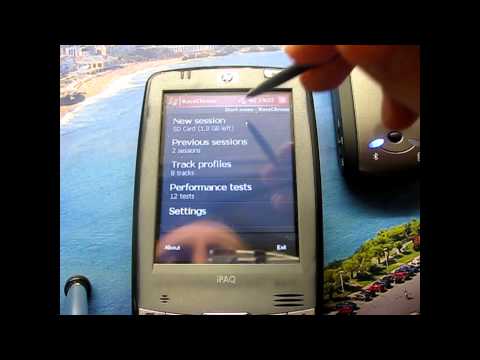

N'ayant pas de smartphone, j'ai acheté sur E-Bay un PocketPC hp iPAQ hx2410 d'occasion équipé de windows mobile 2003SE et d'une SDcard de 2Go pour 79 fdp inclus. Si vous comptez utiliser plus d'un périphérique Bluetooth à fois, GPS et OBD par exemple, évitez les PocketPC équipés de "WIDCOMM Bluetooth Stack" (ou BROADCOMM c'est pareil) car il y a quelques problèmes. C'est le cas de mon HP iPAQ sur lequel je ne peux pas brancher 2 périphériques bluetooth en même temps.
Exemple de rendu sur 4 systèmes avec des tailles et des définitions d'écran différentes:
RaceChrono installé sur un Nokia 6680 équipé d'un écran 176x208pixels - 2.2", ce téléphone commercialisé en 2005 fonctionne avec Symbian OS v8.0a - S60 2éme édition FP2. Système non tactile.
RaceChrono installé sur un Nokia 6730 équipé d'un écran 240x320pixels - 2.2", ce téléphone équipé d'un GPS interne 1Hz fonctionne avec Symbian OS v9.3 - S60 3éme edition FP2. Système non tactile.
Là c'est le rendu type sur PocketPC avec un écran 240x320pixels - 3.5", ici mon iPAQ sous WM2003SE. Système tactile.
Et enfin, RaceChrono est installé ici sur un Nokia 5230 équipé d'un écran 360x640pixels - 3.2", ce téléphone équipé d'un GPS interne 1Hz fonctionne avec Symbian OS v9.4 - S60 5éme edition. Système tactile.
De part sa conception RaceChrono se satisfait d'écrans de définition très petite. Même sur le Nokia 6680 et son écran 176x208pixels l'ergonomie est très satisfaisante par contre le graphique distance/vitesse est plus grossier que sur les écrans de définition supérieure. De ces 4 systèmes que j'ai eu en main, c'est le Nokia 5230 qui a le meilleur rendu graphique quand il n'est pas exposé en plein soleil, pour visualiser le chrono en situation c'est le pocketPC qui l'emporte car son écran est plus lisible lorsque la luminosité est élevée. Les menus de RaceChrono différent un peu entre les systèmes tactiles et non tactiles.

IV/ PRISE EN MAIN de RaceChrono
L'organisation et la présentation de ce logiciel peuvent surprendre au début, mais n'oubliez pas que RC est conçu pour des systèmes mobiles.
Après y avoir passé un certain temps vous serez surpris de son efficacité.
Sur la version windows vous pouvez redimensionner la fenêtre.
A/ Configuration
D'abord il faut détecter et relier une première fois le GPS bluetooth à votre équipement mobile.
Suivant votre système mobile il y a 2 possibilités:
C'est RaceChrono qui accède directement à la connection Bluetooth -> "Setting/GPS receiver/GPS type" choisir "Bluetooth GPS".
ou c'est l'utilitaire Bluetooth de votre système mobile qui crée un port COM sur le périphérique GPS Bluetooth afin que RC y accède -> "Setting/GPS receiver/GPS type" choisir "serial port GPS". Ceci est le cas de mon iPAQ avec "serial port GPS" / "Serial port" "COM8:"
Dans les 2 cas de figure, laisser Baudrate sur Default, changer que si cela ne fonctionne pas bien.
Ensuite, choisir l'endroit de stockage des fichiers générés par RC -> "Settings/General settings/Storage selection", préférer l'endroit où il y a le plus de place, dans mon cas c'est la SDCard.
Pour ne plus voir le Warning! -> "Settings/General settings/Start-up warning"
B/ Description des menus
- "New session" = créer une nouvelle sortie, "Session title" = le titre de votre nouvelle session de roulage
- "Session type" = le type du roulage, qui peut être :
"Lap timing" = temps au tour. Un tour est délimité par une ligne de départ et une ligne d'arrivée qui peuvent êtres distinctes.
"Performance testing" = test performance, 400m DA, 100à200km/h, etc ...
"Data Logging only" = enregistrement des données seulement, visualisation du parcours (la trace) mais pas d'analyse, c'est modifiable par la suite. Utile pour l'export de données vers d'autres logiciels.
- "Track" = la piste ou le parcours qui va contenir départ/arrivée/partiels. Indiquer "Create new" si vous voulez en créer une autour de chez vous par exemple, lui donner un nom, vous pourrez fixer plus tard les "départ/arrivée/partiels"
- "Driver" c'est vous le conducteur ?
- "Session notes" = il fait 40°C ou il gèle ? et vous pouvez remplir ce champ plus tard.
- "Save NMEA data" = sauvegarder les données envoyées par le GPS, laisser sur "On". (voir ANNEXE 4)
C/ Étude de cas concrets
1er cas : la piste
"New session" / "Session title" = Lédenon 1ere / "Session type" = "Lap timing" / "Track" = Ledenon / "Driver" = hugos / "Session notes" = c'est dur Lédenon, travail du regard / "Save NMEA data" = On
Appuyer sur "Start" puis sur "Live timer" pour voir le chrono, montez sur la moto et partez !!! Le chronomètre déclenchera à la ligne de départ/arrivée. A la fin de la 1ére session, arrêtez vous et faites "back" suivi de "pause", "pause this session" choisir yes. A ce stade vous pouvez sortir du programme si vous le souhaitez. Pour la 2éme session faire "Previous session" choisir Lédenon 1ere et appuyer sur "Resume" puis sur "Live timer" pour voir le chrono, montez sur la moto et re-partez !!! et ainsi de suite. Pour voir vos temps, ouvrez la session et faites "Lap times". Pour la suite voir l'ANNEXE 5.
2ème cas : ascension d'un col genre course de côte
"New session" / "Session title" = Course de cote / "Session type"="Lap timing" / "Track" puis "Create new" ma_cote_a_moi / "Driver" = hugos / "Session notes" = fait froid / "Save NMEA data" = On
Appuyer sur "Start" / "Live timer" / "Toggle" puis tapez dans le rond des satellites jusqu'à voir la vitesse puis retapez sur "Toggle", bon finit l'amusement, montez sur la moto et partez !!! Vous êtes arrivé au sommet, arrêtez vous, faites "back" suivi de "pause" puis "pause this session" choisir "yes". Il faut ajouter la ligne de départ par "Browse traps" / "Add new" déplacez vous le long de la trace avec les flèches droite et gauche, à l'endroit opportun faites "Ok" puis "Start line". Idem pour la ligne d'arrivée "Finish line". Vous pouvez les effacer et recommencer par "More", les déplacer ou les verrouiller. Quittez "Browse traps" par 'Back". Pour voir le temps, ouvrez la session et faites "Lap times". Pour la suite voir l'ANNEXE 5.
3ème cas : chronométrage et analyse différés dans le temps par enregistrement des données dans le GPS
Il faut d'abord paramétrer correctement l'enregistreur du GPS. (voir ANNEXE 1)
Vous avez fixé correctement votre GPS sur votre moto ou sur celle du mec qui est bien meilleur que vous, et vous l'avez mis en mode enregistrement (log). Ça y est vous êtes (ou il est) de retour, maintenant il faut transférer par USB ou Bluetooth le contenu du GPS dans le PC ou le système embarqué puis le convertir au format NMEA. (voir ANNEXE 2)
Ensuite dans RC faire "Previous session" / "Import new" / "Import file" puis choisir le fichier fraichement converti, renseigner "Session title" et paramétrer le reste comme pour le 1er ou le 2éme cas selon le type de sortie sauf "Save NMEA data" sur Off cela va de soit, pour finir faire start. Pour voir les temps, faites "Lap times". Pour la suite voir l'ANNEXE 5.

Aperçu du potentiel de cette solution avec quelques copies d'écrans basées sur un parcours qui comporte une ligne de départ/arrivée et 3 partiels.
Représenté à peu près à l'échelle sur un écran 240x320 pixels d'iPAQ, voilà à quoi ressemble le chrono embarqué, les caractères sont gros et aisément lisibles. Les chiffres situés à gauche numérotent les tours. Et de haut en bas, nous avons :
- C'est RaceChrono qui accède directement à la connection Bluetooth -> "Setting/GPS receiver/GPS type" choisir "Bluetooth GPS".
- ou c'est l'utilitaire Bluetooth de votre système mobile qui crée un port COM sur le périphérique GPS Bluetooth afin que RC y accède -> "Setting/GPS receiver/GPS type" choisir "serial port GPS". Ceci est le cas de mon iPAQ avec "serial port GPS" / "Serial port" "COM8:"
Dans les 2 cas de figure, laisser Baudrate sur Default, changer que si cela ne fonctionne pas bien.Ensuite, choisir l'endroit de stockage des fichiers générés par RC -> "Settings/General settings/Storage selection", préférer l'endroit où il y a le plus de place, dans mon cas c'est la SDCard.
- "Lap timing" = temps au tour. Un tour est délimité par une ligne de départ et une ligne d'arrivée qui peuvent êtres distinctes.
- "Performance testing" = test performance, 400m DA, 100à200km/h, etc ...
- "Data Logging only" = enregistrement des données seulement, visualisation du parcours (la trace) mais pas d'analyse, c'est modifiable par la suite. Utile pour l'export de données vers d'autres logiciels.
- "Track" = la piste ou le parcours qui va contenir départ/arrivée/partiels. Indiquer "Create new" si vous voulez en créer une autour de chez vous par exemple, lui donner un nom, vous pourrez fixer plus tard les "départ/arrivée/partiels"- "Driver" c'est vous le conducteur ?
